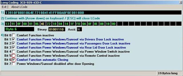

    aha писал(а):
    ...реально сделать:
    2. Доводчик стекол при постановке на охрану (без удерживания кнопки постановки на охрану)?
    Цитата:
    реально...
    shuffle.gif как?

    Цитата Сообщение от FateSpb
    как?
    Длинное кодирование блока комфорта (46 блок по ВагКому), шестой бит, поставить "галку" на 6 пункте (проверив что в пунктах 1,2,3 галки стоят.

    В шестом байте так. да:
    Только нужно проверить, что бы в с7 и 8 байтах были галки на 5 бите ( у меня были выключены, без них не работало) Там же видно куда можно поставить галки, чтобы включить комфортное открывание (Bit 2)...
    И при постановке машины на охрану нужно только подержать подольше кнопку брелка, пока не начнут движение стекла дверей. Закроются (или откроются) они уже дальше сами, а затем и люк

    Всем привет, подниму тему.
    Это здорово, когда все байты по битам расписаны и можно ставить/снимать галки (как на картинке парой постов выше) , а как быть если при открытии окна длинного кодирования отображается только строка с байтами, а блока с битами, куда можно ставить галки нет?
    Правильно ли я понимаю, что нет необходимых для моих блоков lbl-файлов?
    ИМХО от версии вагкома зависит. Там какая-то дополнительная внешняя прога(LCode?) раскрывает длиное кодирование в кучу страничек с текстами. У меня в 805 как на картинках выше.

    Fast
    У меня окна длинного кодирования тоже открывает, но вот блока под номером 4 как на картинке (красным обвел) нету а блоки 1,2,3 есть. Может все-таки lbl?

    У меня есть и я все это сделал уже давно.
    Может блоки комфорта просто разные?
    Поставь в окошко Binary нужный двоичный код и всё.

    Я бы рад, но где взять расшифровки необходимых кодов.
