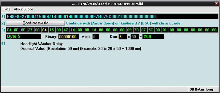

    Добрался до омывателя... Но не предохранителем, показалось не интересно
    Теоретическая основа:
    Адаптация:
    [code]A004,0,Headlight Washer Activation Time
    A004,5,Headlight Washer Activation Time
    A004,6,Range: 50...10000 ms
    A004,7,Resolution: 50 ms (Adaptation Value * Resolution = Actual Value)
    A004,8,Note: Only active if Byte 01 Bit 1 of Long Coding active.
    [/code]
    или как писал Кирил:
    [code]-> Канал 004 (Время работы фароочистителя)
    Задает время работы фароочистителся, значения в интервале от 1 до 10 секунд, вводить значения следует в миллисекундах, т.е. от 1000 до 10000 соотвественно[/code]
    Добавим к этому:
    Длинное кодирование (Long Coding)
    [code]LC,05,0-7,50,Headlight Washer Delay
    LC,05,0-7,50,Decimal Value (Resolution 50 ms) (Example: 20 is 20 x 50 = 1000 ms)
    LC,06,0-7,50,Headlight Washer Activation Time
    LC,06,0-7,50,Decimal Value (Resolution 50 ms) (Example: 16 is 16 x 50 = 800 ms)[/code]
    либо в более понятной форме:
    [code]{Central Electronics}
    Control Module Coding
    Select 09 (Central Electronics)
    Long Coding -> Function 07
    Byte 05 Headlight Washer Delay
    (Standard: 1000 ms / Resolution: 50 ms)
    Byte 06 Headlight Washer Activation Time
    (Standard: 800 ms / Resolution: 50 ms)[/code]
    Как ни странно, но параметр Headlight Washer Activation Time есть и в адаптации и длинном кодировании
    На текущий момент у меня было значение Byte 05 имел значение 4(200мс), я сделал 60(3000мс), что теоретически должно означать, что омыватель должен сработать если удерживать включенным более 3 сек. Но, как ни старался - омывалка так и не вылезла вообще
    Какие мысли господа? Незамерзайку-то жалко лить зря. Будем ждать тепла для экспериметов Может тут переводик шалит, и он теперь будет вылезать каждый 60-й раз?
    Для простоты восприятия картинка lcode.exe от 805 версии
    и 704
