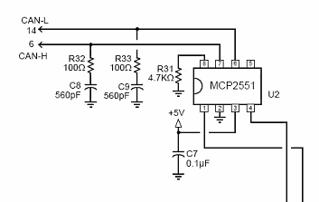

    Цитата Сообщение от Юрий Маслов
    Нам это надо для нового адаптера с CAN. Посмотреть проверенную практикой схему.
    Можно еще тут посмотреть, CAN реализован так же
    http://www.obddiag.net/rus/obdadapter.html
    А в даташите на ELM327 - MCP2551 вообще напрямик на микроконтроллер вешают.

    Цитата Сообщение от lw
    Начиная с версии 805 внесены изменения в качестве замены FT232BM на FT232RL, в которую зашивается доплицензия.
    Что-то типа этого (с кархелпа)
    http://uploaded.to/?id=i3uyhu
    У этих двух схем, на которые даны ссылки, по-разному решён выход между CANH и CANL. В одном случае между ними резистор, а в другом его нет, но есть замыкание на массу каждой линии через резистор и конденсатор. ???

    Мой шнурок по схеме которую дал Mex@n!K с каном работает отлично. То есть с резистором. А вот ELM 327 и схема по моей ссылке используют другой вариант. Почему так авторы задумали - для меня загадка
    От ELM:
    Посмотри тут:
    http://piclist.ru/AN-MC-228-RUS/AN-MC-228-RUS.html
    18.11.2005
    Съебёж, Эта Страна
    9,313
    Получено: 12
    IMHO смысл один - терминальное сопротивление, или просто резистор между шинами или по схеме выше
    Посмотрел. Спасибо.
    Разделённая оконечная нагрузка мне, на взгляд человека, который в схемотехнике почти "пномпень", показалась более привлекательной.
    Какой конденсатор нужен на развязку?
