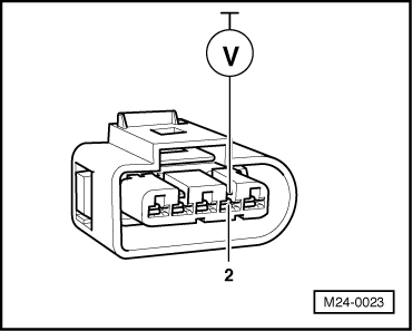

    Цитата Сообщение от AlekseySXV20
    методику проверки фишки ДМРВ озвучте пожалуйста,
    на 2-ом пине на ХХ д.б. 12 вольт
    на 4-ом пине при включенном зажигании не менее 4.5 вольт

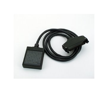

    а, ну это меняет суть вопроса...тебе нужен тест бокс V.A.G. 1598/31
    (ищи подменный рабочий дмрв..).

    Ну не до такой же степени, а можно спросить в плане расширение гругозора, что это за приборчик такой, и где его найти
  8. #48
    30,227
    Получено: 6,744
    Отправлено: 4,720
    это оригинальный прибор..используется для проверок и диагностики электроцепей автомобилей VAG. используется офф дилером.
    найти его... думаю практически негде

    сйчас померял на ХХ 13,7, при вкл зажигании 4,9
    Ну что дальше смотреть
    дальше
    заведомо рабочий.
    проблема твоя указывает именно на неисправность дмрв, поставив заведомо рабочий - будет понятна область поиска проблем (а точнее область, где точно нет проблемы..).
