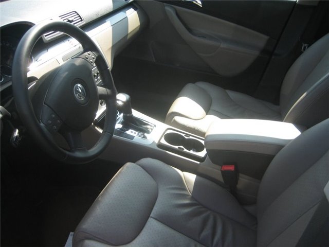

    По умолчанию Re: Как правильно выбрать В6?
    [quote="Yurko"]
    11)Как отличать кожа или дермонтик на сидения?Какой код в VINе?
    У меня так: 147 . N0X Кожаная обивка центр. части и боковин сидений, передней части подголовн. и центр. подлокотн.
    Визуально, если сидушки натянуты то дермантин. Если со складками, то кожа...
