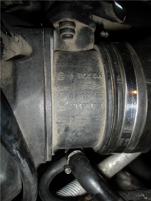

    Идея. Я когда у kuzikoo1 ошибки смотрел даже lbl файл не поймал ни одного.
    Номер моего нового ДМРВ 0 280 218 017 Бош. Мож глянешь по Эльзе как он ко мне идёт, а то у меня нету.

    и, ещё одна мысль, а может ты дмрв не своей калибровки купил..?
    +проверили № на датчиках ДМРВ. У меня как у kuzikoo1.
    так я не понял, номер нового и старого(родного) датчика не совпадают?
    При подмене датчика с Kuzikoo1 надо было менять вместе с трубой... иначе косяк
    менять еще раз, но только с трубой...

    Старый:

    Кстати.
    Ещё такой момент.
    На крышечках самих датчиков у нас номера (верхние) сошлись с kuzikoo1.
    И прикручены они торксом секретным с 5-ю лучами.
    А вот номер моего старого ДМРВ другой.
    И прикручен он был торксом с 6-ю лучами
