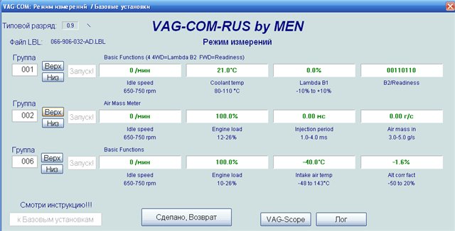

    Отключил АКБ.
    Проверил целостность шлангов. +Трубочка, кот. идёт к РДТ (грибок) в норме.
    Включил АКБ примерно через 30мин. Снял фишку с ДМРВ. ДЗ адаптировать не удалось. Может потому что двигатель холодный. Завёлся. Обороты сразу до 1500. Заглох. Завёл второй раз. Обороты на 800. Не прыгают как с ДМРВ. Ошибки:
    Охл.жидкость 70гр.
    002-4-Аир масс-"0".
    006-4-"-1,6%".
    Глушим. Адаптируем ДЗ с первого раза. Всё это время ДМРВ отключен.
    Охл.жидкость 85гр.
    ХХ почти стабильно 680-640.
    006-4-"-1,6%".
    Подключаем ДМРВ.
    Потёр ошибки.
    Заводим.
    ХХ сразу на 1200, прыгают до 900.
    006-4-"-1,6%".
    Газуем. Ошибок нет.
    Адаптировал ещё раз ДЗ с первого раза. Т.к. двигатель прогрел свыше 80гр. Ошибок нет.
    002-4-"8-9 г/с"
    Поехали кататься. Проехать пришлось около 50км. Всё это время те 2 пиктограммы то выскакивали, то сами пропадали. Бензина движок сЪел литров 20 Динамика нормальная. Рывки. Особенно когда стрелка тахометра на 1000. Дёрганья.

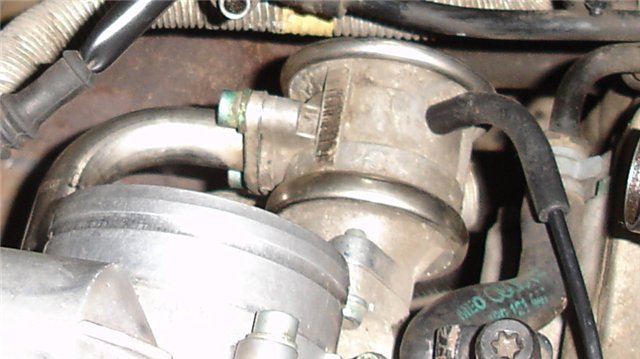

    Кто знает что это за грибок?

    Цитата Сообщение от Максимка
    ЗЫ.
    похоже на комбинированный клапан от системы вторичного воздуха

    Цитата Сообщение от kuzmichh
    предлагаю: отключить АКБ на 15 минут, далее подключаем АКБ,отключаем разъем от ДМРВ, ВКЛ зажигание, адаптируем заслонку, смотрим и запоминаем параметр в 6 группе 4м окне, заводим авто, прогреваем, глушим , подсоединяем разъем к ДМРВ, заводим, смотрим что получилось...
    Что скажешь?
    Что скажешь?
    скажу, что ДМРВ совсем плох... нужен донор... (реально воздуха проходит мало, а ДМРВ показывает что много... отсюда все остальное:рывки, повышенные обороты ХХ... ИМХО)
