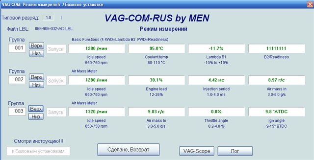

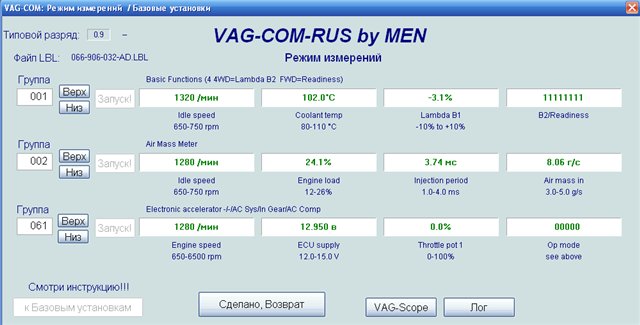

    Сегодня завёлся с первого раза. ХХ сразу на 1200. Держатся, не падают, не растут. Я думаю – прошло! Хотя раньше, до поломки, ХХ=680. Ошибок+пиктограмм нет.
    Через 2-3 мин. падают, и начинается опять тоже самое(скачкИ). Ошибок нет. Подгазовал до 2000. Сразу - на тебе ошибку(16487-Расходомер воздуха-G70: слишком высокий уровень сигнала)+пиктограммы. Двигатель затрясся. Стёр ошибку – пропали пиктограммы. Перестал трястись. ХХ=1300-900. Прогрелся. Снимаю показания в группах. Все энергопотребители выключены.
    Заметил что при плавающем ХХ ошибка не вылазит, хоть ты тресни. Газую – выскакивает. Сразу тряска.
    Перед уходом газовал – ошибка уже не вылазит. Но ХХ плавают.

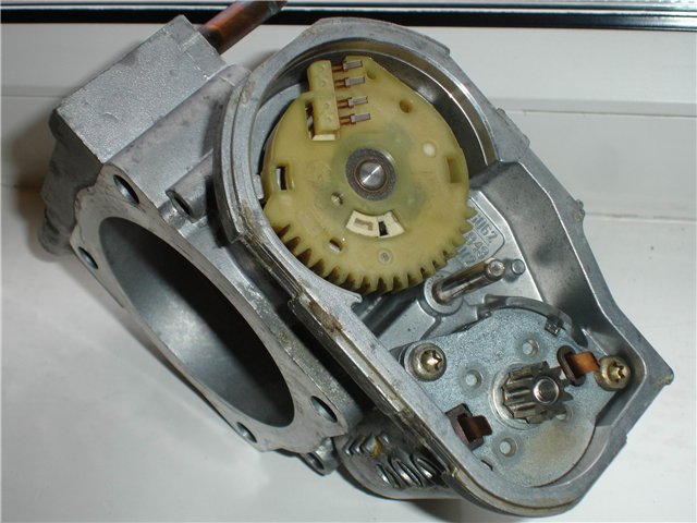

    Кир, вскрыл ещё раз коробочку. ЧистА.
    Ещё 2 раза адаптировал ДЗ. Адаптация проходит с первого раза.

    Группа 033 – окно 1 – Regulation bank 1 (-10 to 10%) – У меня -(минус)5,5%-2,3%.
    Группа 033 – окно 2 – Voltage P1 B1 (1,4-1,6V) – У меня 1,400-1,620 В.
    Цитата Сообщение от tecro
    предохранитель № 34 проверь
    Проверил. № 34, так же как и все в норме.
    посмотри показания датчика температуры воздуха на впуске 4 группа, 4 поле
    Группу 004 не переписал. Видимо, из-за того что её значения упоминались ранее в соседних группах.
    Ниже все фотки скину. Посмотри, пожалуйста, думаю, что там будет необходимый параметр.

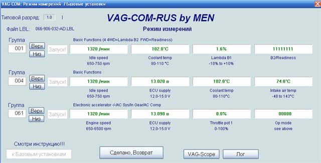

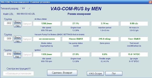

    Цитата Сообщение от АнатоличЪ
    Ну походу, уже не чистый)
    По твоему же лбл-файлу должно быть на ХХ:
    3,0,Air Mass Meter
    3,1,Idle speed,650-750 rpm
    3,2,Air mass In,3.0-5.0 g/s
    3,3,Throttle angle,0.2-4.0 %
    3,4,Ign angle,9-15° BTDC
    Всё верно, у меня именно так.
    Анатоличь, я имел в виду «чистый» из-за того, что я не трогал педаль газа. ХХ сам прыгал 1200-900.
    Цитата Сообщение от kuzmichh
    а какое у тебя значение в шестой группе четвертое поле?
    Группа 006 – окно 3 – Intake air temp (-48 to 143 0C) – У меня 67,0 0C.
    Группа 006 – окно 4 – Alt corr fact (-50 to 20%) – У меня -(минус)1,6%.
    Прикрепляю фото.
    Прошу обратить внимание на то, что некоторые значения немного меняются. В связи с тем, что ХХ непостоянен, и сфоткать изменения не делается возможным.

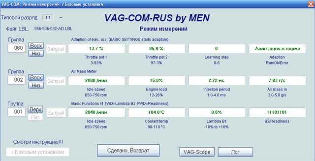

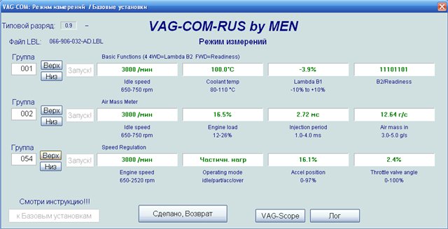

    Вот что сильно бросилось мне в глаза:
    Группа 001 – окно 4 – B2/Readiness – «11110111» меняется на «11111111»;
    Группа 005 – окно 4 – «ХХ» меняется на «Принуждённый ХХ»;
    Группа 014 – окно 3 – Misfire total – У меня «0»;
    Группа 014 – окно 4 – Misfire recognition – «Блокир» меняется на «Включен»;
    Группа 037 – окно 4 – «Тест Вкл» меняется на «Выкл».
    Подгазовал на 2000об/мин :
    лямбда-регулирование 0=выключено/ 1=включено
    это скорее всего из-за повышеных оборотов
    сумма пропусков=0, все нормально
    до температуры ОЖ 80 °C- "Блокир.", выше 80 °C -"Включен"
    в эльзе на твой движок нет этой группы, но обычно это "Дельта значение зонда после катализатора"
    Значения - Тест ВКЛ/Тест ВЫКЛ/Система исправна/Система не исправна

    меня напрягает то, что у тебя в Группе 003 угол открытия ДЗ 0%, и УОЗ 9.8° после ВМТ
    ты что, вскрывал блок где электроника ДЗ?
    Да. 1 раз дома. 2 раз вчера на авто прям.
    Ага, прикольно
    При этом показания дмрв как на приоткрытой ДЗ, а лямбда уползает в глубокий минус.

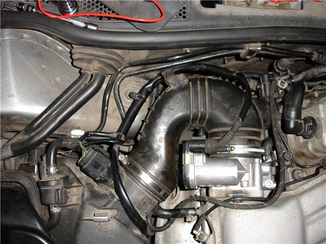

    Максимка
    А возд. шланг на РДТ не трогал? Он живой?;)
    регулятор давления топлива?
    АнатоличЪ
    Можешь показать где она находится на фото?
  10. #90
    30,223
    Получено: 6,745
    Отправлено: 4,720
    он не на этом куске фото.
    "иди" по этим двум магистралям вдоль, в районе их конца будет металлический грибок с маленьким надетым шлангом.

    Максимка
    офф. а зачем ты вскрывал блок с электроникой на ДЗ?
    ты что-то там делал?
  19. #99
    13.11.2006
    Россия, Москва
    2,443
    Отправлено: 28
    Практически нет. Пыль протёр от белой шестерни. Она выходит спокойно.
