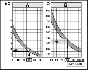

    Тестер есть. Подскажи где замерить сопротивление.
    1 и 3, смотри график

    tecro
    Набросил на 1 и 3. Получилось 1.64
    Так?
    если температура около 20 градусов и 1,64 этов кОм, то с датчиком температуры воздуха всё нормально, но от этого не легче, ДМРВ все равно под замену
    Да, это в кОм, темп. в комн.=25 Град
