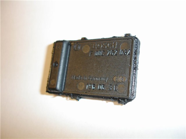

Вот что на старой крышечке написано (на патрубке выше загружал) :

по-моему у тебя не тот картридж...(если F 00C 2G2 032 это родной).
| Получено: 0 Отправлено: 28 |
Ну насчёт родности с точностью не могу сказать.Сообщение от enot
Ибо не я первый обладатель автЫ.
Но с ЭТИМ AZX работал на ура![]()

| Получено: 6,744 Отправлено: 4,720 |
продолжим...![]()
на "трубу" 071 906 461B (Bosch 0 280 218 017) идет картридж Bosch #: 00C 2G2 032. Причем данный картридж идёт ещё на несколько моторов, правда с трубами другого диаметра (что ессно..).
соответственно купив дмрв 071 906 461B картридж в нем должен быть ТОЛЬКО 00C 2G2 032 (Максимка какой у тебя номер на новой вставке..?)
F 00C 2G2 032Сообщение от енот
у тебя то номер какой на новой вставке
884 23 1 D
Кстати, трубы одинаковые по размеру.
Вот ещё на что обратил внимание. На старом датчике возле сопротивления выдавлено "Е" . На новом же "D".
Проехался сегодня на новом датчике и на старом. Разницы нет вообще![]()
