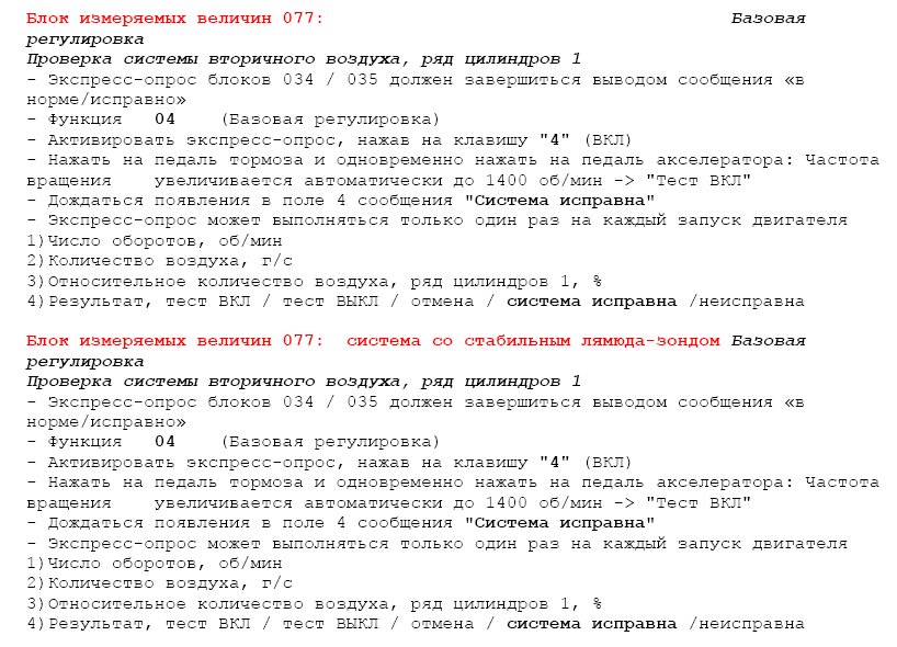

    Вчитайся внимательно в ошибку:
    [code]Warm Up Catalyst: Bank 1: Efficiency Below Threshold[/code]
    Прогрев катализатора:Правый выпускной коллектор:Эффективность ниже граничного значения. Так думается, будет правильнее...Да и VAS тоже говорит...Прогони тест СВВ в базовых 077 группа.

    Что это за "тест СВВ в базовых 077 группа". Просветите неуча :-)
    18.11.2005
    Съебёж, Эта Страна
    9,313
    Получено: 12
    GermanG
    У тебя VagCom есть?

    32
    VagCom есть.
