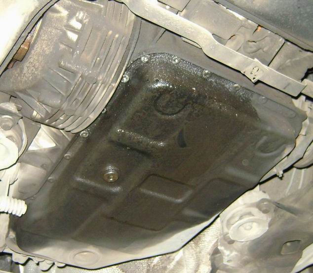

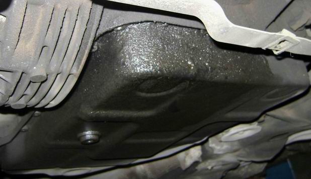

    Всем привет!
    Не надо отправлять в ПОИСК - читал, писать в существующих темах - фиг кто заметит и ответит, это конкретная проблема и мне нужна Ваша помощь!
    Менял термостат и увидел УЖАС!!! течь масла из поддона АКПП
    мастер сказал так спокойно: "не парься, очень маленькая течь - это прокладка"
    КАК НЕ ПАРИТЬСЯ!!!???
    ни сверху, ни сбоку, а аккурат под "бортиком" течёт - см. Фото.
    видно что масло подтекает постоянно (не обросло грязью) и маленькими порциями (никаких луж и лужиц под машиной точно нет и небыло никогда!!! во дворе стоит целый день и на стоянке ночует на одном и том же месте - чисто, под машину заглядываю постоянно)
    никаких ударов поддоном и цепляний НЕБЫЛО - езжу очень аккуратно.
    уровень масла проверял весной 2008.
    коробка работает без нареканий.
    у меня машина почти 2 года
    пробег 150000км
    масло в АКПП я не менял и уверен что янки тоже этим не занимались.
    болты вроде все хорошо затянуты.
    замена прокладки - это неменуемая замена масла и всего что там надо менять, а потом вероятнее всего проблемы с АКПП куда более крутые чем маленькая течь. Ведь новое масло потянет всё это гуно и для исключения смерти коробки нужно дофига там менять, акромя прокладки, масла, поддона и фильтра,
    А Я НА ТАКИЕ ЗАТРАТЫ НЕ СОГЛАСЕН!
    Подскажите, усё гуно ведь накапливается в поддоне и замена малса с поддоном не повлечёт за собой проблем? или не всё так просто???
    вот фоты:

    прокладка картера подтекает
    14.11.2008
    Болгария
    andreyvw-Привет!
    Если луж и пятен под машиной нет -так по мне это и не течь, ну и тем более не ужас. Ты написал пробег 150000 !!!-это много.В зависимости от масла может быть разный километраж, думаю ,что стоит поменять. ..
    При замене масла и фильтра с коробкой никаких проблем не будет. У тебя в картере наверно полно грязи -надо будет промыть и магниты если есть, а если нет положи по углам пусть мет.пыль собирают.
    Удачи

    Тебя успокоить или наоборот? Судя по твоему вопросу, просто ищешь приключений...
    Успокаивающий ответ.
    Меняй прокладку, масло, фильтр. Поддон отмыть и тщательно изучить на предмет трещин. Справится любой сервис.
    "Убийственный" ответ.
    Снять коробку, разобрать, все хорошенько промыть, осмотреть, заменить поврежденные детали. Собрать и забыть о коробке. Под силу только специалистам. Остальные сервисы сразу запросят пару тысяч баксов за "переборку".
    Я бы выбрал второй вариант, ибо, пробег у тебя существенный, и сделать хорошую профилактику коробки не помешает. Пусть и потратишь 600-700 баксов, зато коробка гарантированно будет в порядке.
    это самая настоящая течь...и это плохо...
    не всё так просто...
    остальное - тебе TheTERMINATOR популярно объяснил...

    А я бы пошел по простому пути:
    Замена масла, фильтра, прокладки (или поддона если трещины).
    Неплохо бы и плиту снять посмотреть. Но это в зависимости от квалификации сервиса...

    andreyvw
    У меня была хуже проблема. Из сальника внутреннего шруза масло капало как при плохо закрытом кране. Поменял сальник, масло, фильтр, ну и ещё по мелочи. И всё оке))
    Получено: 8,436
    andreyvw
    Не боись. У меня было такое.
    Наехал на льдышку (думал,ч то ком снега) и сместил поддон. Прокладка потекла как у тебя.
    Замена масла (оригинал) и фильтра с прокладкой, а также чистка поддона - всё отлично. На момент замены реальный пробег был почти как твой. После этого прошло уже более трёх лет - полёт нормальный.
    Так, что "не всё так просто".

    oksi
    Дык это за почти 7 лет - по 20000км в год - ЭТО МНОГО????
    Начну с уровня масла и максимум что сделаю это замена масла, фильтра, прокладки, чистка поддона - НЕ БОЛЕЕ
    совет друга: почисть, замажь герметиком и жди покупателей
    +1
    Текла на моей точно так же
    Прокладка + фильтр + масло - теперь сухо и комфортно;)
    Только масло купи нормальное и правильное для этой акпп.
    На прокладке и фильтре можно немного скроить, если купить их пр-ва ZF (в оригинале будет то же самое, но дороже).

    поехал уровень проверил и засыпал вопросами по этой течи
    ответ: - это не течь а "потеет" (хотя слово "потеет" и слово "течь" имеет одинаковый смысл у них) и не кризисная ситуация чтоб сломя голову бегать и срочно менять там всё.
    уровень в норме.
    на вопрос: что делать - ответ: НИЧЕГО, если хочешь менять прокладку и соответственно масло с фильтром - то меняй, НО ЭТО (пальцем на мой поддон) НЕ ПРИЧИНА ДЛЯ ЗАМЕНЫ, если коробка работает нормально, просто почаще уровень смотри.
    я думаю по замене
    т.к. пробег уже 150000км и это "запотевание"
