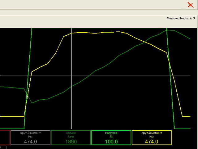

Крутящий момент в блоке АКПП
Лазил по Ваг-Кому, как всегда от "нечего делать".Забрел в коробку передач.
Там есть группа в которой пишется входной момент(с коленвала, я так понимаю?) и выходной из ГТР.
Насколько можно верить этим данным?

0Сообщение от Сева
Тоже смотрел, вроде похоже на правду, но особо этим не морочился;)

- 6,518
Спасибо: Получено: 61
Отправлено: 45
0АнатоличЪ
У меня есть график мотора со стенда в Германии, именно из-за несоответствия я тему и создал.
Если смотреть по стендовому графику, то полка момента у мотора 425-430нм, а Ваг-ком показывает, что полка идет с моментом в 460-470нм.
И самое, что меня поразило то, что когда ехал на D и коробка работала на 3-ей, обороты 1400, я продавал педаль до половины и ГТР пошел в пробуксовку(обороты "висят", а скорость растет), и входной момент 460, а выходной 540(!).

0Сообщение от Сева
Не знаю, я смотрел пиковые значения (группа 009) - было похоже на мой моторчик.
Там, кстати, и отрицательные цифры есть - при торможении мотором
Ща график нарисую.

0АнатоличЪ
Это дизель V6, 2.8 продан.
Если педаль отпустить, то -54нм(минус) получается.
График в принципе получается похожим на стендовый, но значения немного другие, больше чем стендовые.Т.е где-то -40нм от показываемых это реальные...или может мотор стал больше выдавать?

Это мой график в Дизель Повер(разгона на 3-ей в ручном режиме), я так вижу у тебя тоже выше чем положено, выше чем 225нм?
