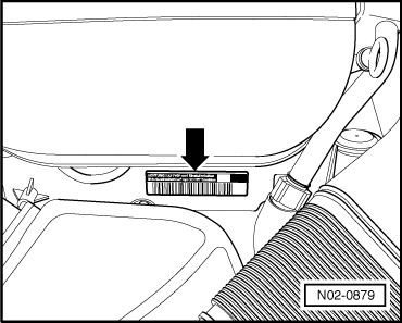

    тебе VIN нужен или номер двигателя? ;)
    VIN выбит на моторном щите-например,так
    а номер двигателя для AFN
    The engine number ("Code letters" and "Serial number") can be found between injection pump and exhauster on cylinder block.
    Additionally there is a sticker on the toothed belt guard with "Engine code" and "Serial number".
    The engine code is also included on the vehicle data plate.

    У меня VIN еще выбит сверху на крыле... Чтобы номер подглаядеть нада снять пластиковый кожух двигателя,а дальше че-то не помню...
    там не выбит.это наклейка.основными данными являются те,что выбиты.
    также есть наклейки с номерами двигателя и в этих местах
    и на кожухе ремня ГРМ
    хотя картинки эти редко помогают понять,где именно оно находится..

    Цитата Сообщение от ЕленаB5
    Я в итоге так и не поняла где находится номер двигателя?
    Самый главный на перегородке между моторным и аккумуляторным отсеком.
