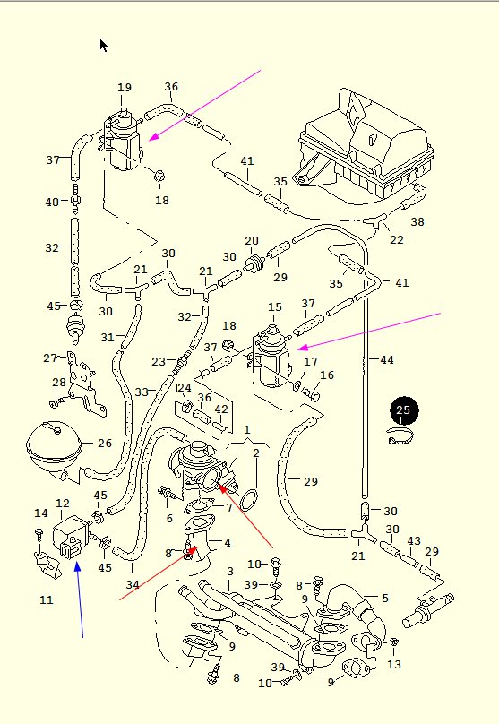

Это скорей всего что то с AGR не в порядке. У тебя поступает через чур много выхлопных газов в мотор (может я и ошибаюсь, утверждать не буду). Выхлопной коллектор связан с верхним коллектором трубкой и клапаном ( выделено красной стрелкой),( схема не совсем подходит к твоему мотору, но похожа). Принцип работы такой, на холостых оборотах и при уходе с газа клапан (выделенный синей стрелкой) открывает между коллекторами проход и сгоревший воздух из выхлопного коллектора по новой засасывается в мотор, но при малейшем нажатие на газ клапан закрывается потому что при газе должен тока свежий воздух поступать. Таким образом уменьшается выброс выхлопных не полностью сгоревших газов в природу(моё мнение это чушь).
Сажа масло и нагар должны быть впускные каналах, но не в такой степени.
Вот именно из за этого я и заглушил шланг который за это ответственный, тоесть у меня всегда поступает свежий воздух, хорошо или плохо это для мотора не знаю.
На картинку сильно не обращай внимание, она не подходит к твоему мотору но принцип такой же, этаже самая система ответственна за работу турбины, поэтому нужно правельный шланг убить.
