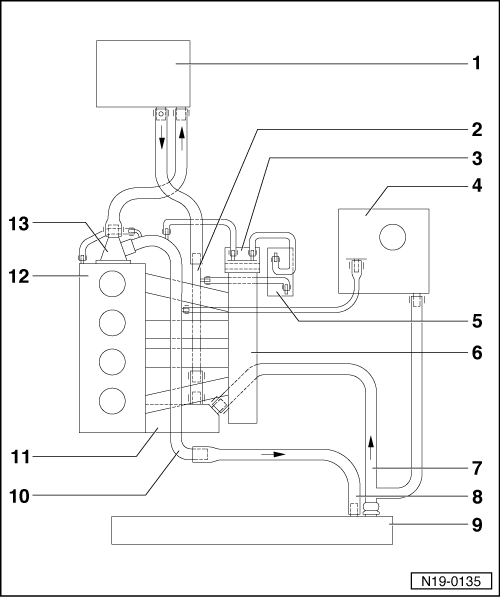

1- радиатор печки, 2- нижняя труба ОЖ, 13 - тройник ОЖ в торце ГБЦ,
(ну а шланги и так видны...)
