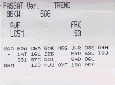

    Vasilich
    Ещё кое что хотел спросить, никто не может расшифровывать наклейку с сервисной книжки, сверху фото выложил из моей сервисной книжки, снизу есть буковки и цифры по ним можно много чего вычислить, например предпоследние три сочетания 1BA обозначают что за подвеска у меня стоит, 1BA значит нормальная подвеска с нормальными пружинами м амортизаторами.
  15. #35
    33,329
    Получено: 1,492
    Passat VW
    даже не знаю, если честно
    Есть тема, где расшифровывают vin. Может там?
    Всё есть в интернете - вот посмотри,правда на немецком, но думаю ты разберёшся
