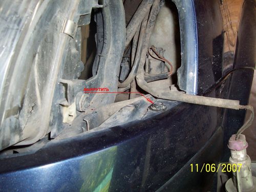

    Все читал , поиск пользовал. Но у меня другая проблема.
    вот этого болта с двух сторон небыло. Снял бампер - ептиль его то туда и прикрутить нельзя, там пустота. Может у кого есть фотка, что дам быть должно, визуально вроде на 2х болтах к кузову что то крепится.

    там кронштейн должен быть который к крылу бампер крепит, после аварии его у тебя походу выкинули http://www.elcats.ru/vw/#22 во здесь поищи

    вот раз раз тот болт который на первой фотке. вкручивается в кронштейн и он пластмасовый , это деталь № 6
    в передней части крепится на два болта, а ближе к арке колеса просто защелкивается!
    3B0807049C левый
    3B0807050C правый

    помоему там чисто в пластик ниче не вкручивается, в детали № 6 нет резьб [-X

    Да спасибо , это вроде то что нужно, осталось узнать бампер крепится к ней или всетаки на фотке выше, что ALEX94 указал

    не торопись, завтра все посмотрю на своей и скажу, может даже сфоткать получится
    14.01.2007
    Россия, Березники
    5,226
    Получено: 76
    Отправлено: 17
    вот сфоткал
    Добавлено спустя 2 минуты 13 секунд:
    там в пластике гайка закреплена
