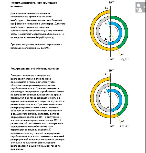

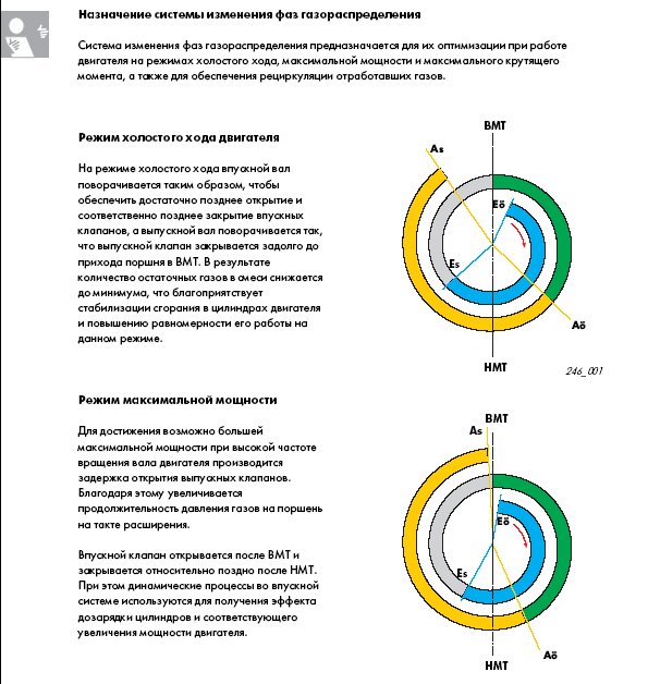

    вот общий принцип ...что зачем и для чего...
    Спасибо за теорию.
    Вот только обидно что в 20-ти клапаннике АЕВ непонятно как это реализовано и реализовано ли?
