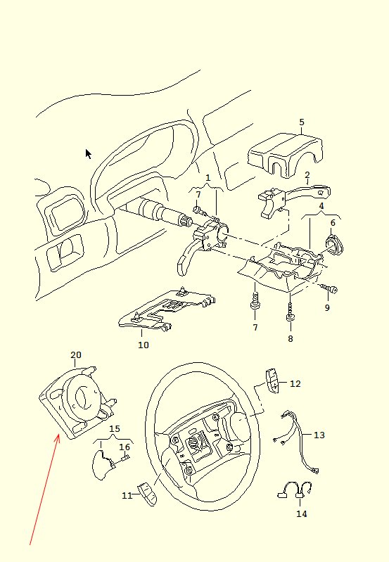

    в общем дела такие: всю процедуру проделал, оказалось не так уж и сложно (еще бы, с таким рисунком), но помоему проблема не исчезла Да плюс к этому возникли еще две:
    - руль встал немного криво (насчет этого не парюсь, завтра переделаю)
    - почемуто теперь на приборной панели горит значек "пристегнутый сидящий человечек с кружком" (видимо AirBag).
    Что могло произойти ????
    При отсоединенной крестовине руль от края до края крутиться свободно примерно на семь полных оборотов, причем в крайних положениях ему начинает что-то мешать.
    Мог ли я таким образом что-то оборвать и как сделать чтобы этот значек перестал гореть?

    01.11.2008
    1,010
    Запчасть под номер 20 устроена так, в ней намотана лента а в ленте провода, кактоже надо соеденить подушкубезопасности с машиной. Когда руль крутишь в одну сторону то лента наматывается а в другую разматывается, думаю што ленту обарвало.
    Чтобы поменять деталь 20 надо руль снять, если сам не разу не делал то и не советую лезть туда, обязательно надо аккумулятор отсоеденить.
    вот задница.....Люди запомните и не делайте как я-руль на бесконечное количество оборотов крутить незя
    Завтра буду проводить вскрытие....
    А эта лента на разъмах каких-нить соеденина с нужными местами или как?
    Понимаю, много глупых вопросов....и зараннее бошое спасибо за терпение.
    01.11.2008
    1,010
    А вот вскрывать ничего не нужно, опасно.
    Если сам никогда не делал такого то и не советую,
    вот тема как правельно руль снять.
    http://www.passatworld.ru/phpBB2/viewtopic.php?t=11734

    Тоесть эту штуку №20 нужнотупо менять?
    01.11.2008
    1,010
    Для начала надо узнать что именно случилось, прочитать ошибку. №20 разобрать можно там нет ничего опасного, чтобы до неё добраться нужно подушку безопасности снять, вот что опасно. Пол часа заранее снимаешь клеммы с аккумулятора, потом подушку безопасности, из неё надо вытащить кабель, вот тут то и опасно хватает меленькой искры чтоб она взлетела. Такое бывает редко, но как говорится раз в году и ружьё само стреляет. №20 советую поменять, если конечно это она виновата. Если ты даже и найдёшь где лента порвана то что потом. Проводки что идут внутри должны быть заизолированны на все 100%, потому что при поворотах лента трётся а при трение получается электричество и если это электричество попадёт в ленту то подушка вылетит.
