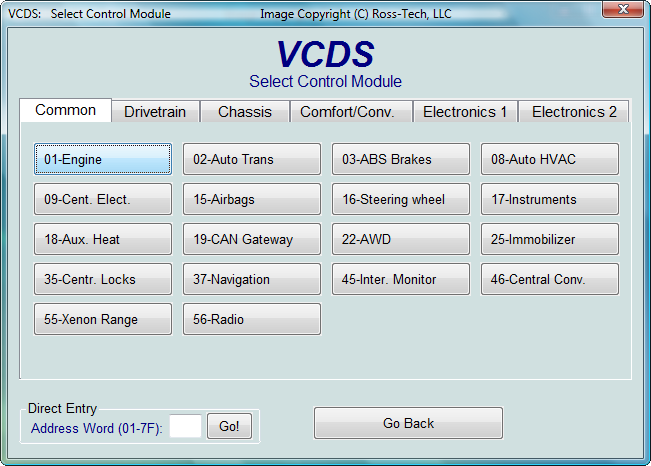

    1) куда идем?
    Select Control Module / Выбор Модуля
    выбираем : 01 - двигатель
    открывается окно:
    где нас будут интересовать две вещи:
    - 08 Measuring Blocks / Измерение блоков
    - 10 Adaptation / Адаптация
    начнем с первого (и плавно перейдем ко второму), входим в 08 Measuring Blocks / Измерение блоков (как вы видите у себя на экране - это БЕЗОПАСНЫЙ режим исследования вашей(или чужой) машины, не волнуйтесь тут вы ничего не повредите , супротив Адаптации (вот тут можно наделать дел...), потому не забегаем вперед и сначала "тренируемся на кошках", т.е. на измерениях, а не корректировках).
