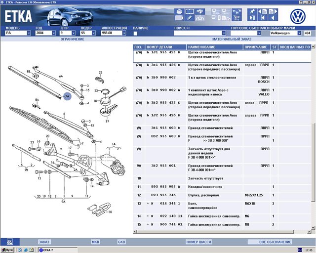

    Поменяй резинки и не парься: 1J0 955 429 A.
    http://s-u.su/s/8gjruots.png

    Но что то я не догоняю
    открываем подборку по щеткам
    http://www.exist.ru/price.aspx?pcode=3B ... id=8&sr=72
    все аналоги bosch, Valeo, Swf продаются комплектом левая + правая.
    те что в спецификации однозначно подходят к В5+ указано соотношение длины 1 к длине 2 как 21/21. а длины то должны быть разные

    Вроде разобрался если не так поправьте ...
    на В5+ щетки должны быть по длине одинаковые 53 см, но точка (механизм) крепления с поводком в разных местах у водительской и пассажирской щетке распологается
