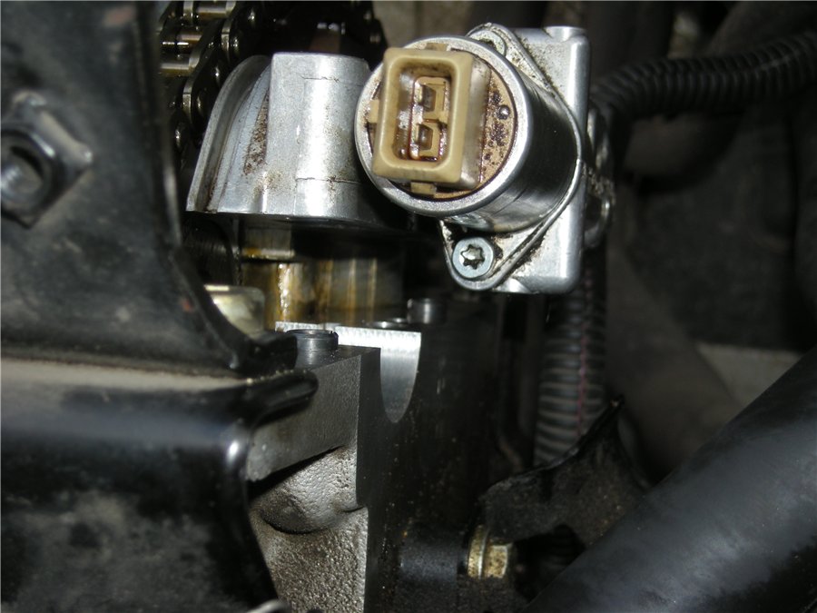

    Знаю, что была подобная тема, но найти с ходу не получается.
    В районе натяжителя цепи, вставлен резиновый полумесяц.
    Заглушка видимо выполняет функции аварийного клапана и
    вылетает в случае превышения допустимого давления в системе ВКГ.
    Расположена она крайне не удачно и её отсутствие можно заметить только проверив её присутствие или сделав опрессовку.
    Но и проведённая с фанатизмом опрессовка, тоже может стать причиной её отсутствия.
    С большим трудом, умудрился вставить её на место, точнее не её, а
    старую заглушку то клапанной крышки Рассата В3.
    Но это возможно только при наличии не ограниченного времяни и
    избыточного тернения.
    Мой случай далеко не первый и проверить её наличие будет далеко не лишним.

    Это заглушка технологической выемки, от обработки постели для распредвала. У выпускного вала такая же. Почему вылетает затрудняюсь сказать.
    +1
    Стареет, дубеет, трескается... Или нештатное возрастание давления в ВКГ. Все имхо.

    Она у меня на АЕВ была, но от старости пропускала воздух.Так ВСЯ задняя стенка ДВС была в масле, угол ДЗ на ХХ был 2.0 градуса, расход на ХХ был 1.12л.А если бы она вылетела полностью...это по звуку мотора можно услышать сразу, это ведь дыра в ГБЦ.

    А ты уверен, что её на месте нет?

    А верно Она же глубоко сидит. Когда другую вставил - старую в двигатель не затолкал?

    Где глубоко? У неё две ограничительные юбки, одна внутри двигателя,
    вторая снаружи.

    Ну к сожалению фото на месте нет, есть только такое
    Прокладка одной стороной сидит в двигателе, другой входит в паз. Снаружи движка все это выглядит как дырка.
    УПС
    Судя по фотографии я не прав.
    Она действительно ГЛУБОКО!

    Теперь у тебя их две
    Я уже писал в такой теме, что она сидит глубоко и снаружи движка её углядеть просто нереально. Не послушался

    Господа, шутки шутками, но... [-X
    Точно такую дырку заметил у себя после опресовки, от туда прилично свистал воздух и естественно вокруг не мало масла...
    Я так понял, что таких заглушек должно быть две. По одной напротив каждого распредвала.
    Так вот у выходного распредвала такая заглушка была и ее можно увидить с помощь зеркала.
    А напротив выходно наблюдалось только отверствие. Это что та заглушка иак далеко стоит, что ее увидеть можно только сняв клапанную кпышку?
    Так самое интересное, что загерматизировал все с помощью такого же резинового полукольца от В3-го Пассата.
    Кольцо затолкнул. Оно пазами так зафиксировалось, что назад не повредив достать невозможно.
    До этого времени сомнения все ли я правильно сделал? Или всеже снимать клапанную крышку и менять все резинки?
