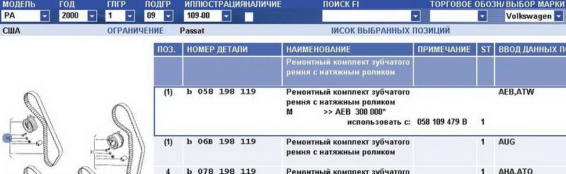

    можно ли как то не разбирая морды посмотреть состояние ГРМ?
    у меня двигатель ATW 2000г.в. не могу найти ремкомплект на него(номер запчасти) где можно посмотреть? ETKA на такой двигатель не даёт ответ.

    7я дает
    058198119- комплект
    отдельно:
    ролик 058109243E
    натяжитель 058109479B
    ремень 058109119C

    нужно смотреть в ETKA для американского рынка...

    этот комплект для 1.8T 2000г.в. ?

    да, то что тебе нужно

    ETKA пишет что для движков ADR,APT,ARG
    у меня ATW

    tecro
    спасибо! а ты где смотрел кинь ссылку если можешь

    ссылку на что?

    что за рисунок он откуда?
    из етки
