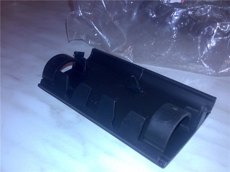

    Собственоо, как? По заводу они припаяны (приклеены) верхней своей гранью к накладке порога и , будучи отщелкнуты (не знаю зачем, поскольку штатному домкрату не мешают) остаются висеть. Я своих лишился по чьей-то милости ... Теперь надо новые ставить (в понедельник приедут), а как... Помогайте, у кого идеи или инструкции есть... Спасибо...

    Smirnofff, они вставляются сверху в порог, параллелоно полу, т.е. закрывашка выглядит как уголок - одна часть в порог, другая защёлкивается вертикально

    они не преклеены а вставлены. И причем если их отгинать, то верхняя часть непременно сломается... Так что потерять мог и сам. А так купить их а экзисте и вставить...

    Юр, сверху пластмассовые направляющие уходят в глубокий паз, снизу - две боковые защелки (выступы на ребре). И там и там клеил на суперклей...похоже навечно там останется

    правая и левая одинаковые
    наверно... во всяком случае покупалась она как левая...
    нет, правая и левая разные
    нет, одинаковые
    менял с обеих сторон... после этого запасную с собой вожу...
    только номерами.
    Добавлено спустя 3 минуты 35 секунд:
    Даже на фото выше видно, что она полностью симметричная
