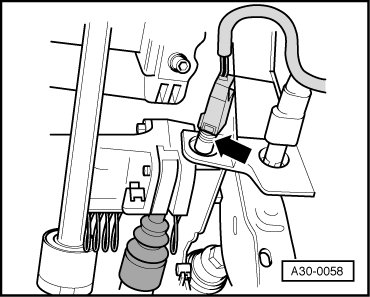

    – Снять отсек для хранения на стороне водителя
    Следить за тем, чтобы датчик педали сцепления-стрелка- не был выдавлен из крепежной скобы. В результате резьба датчика будет повреждена и придется заменить датчик.
    Чтобы обеспечить достаточную надежность посадки, датчик педали сцепления-стрелка- разрешается устанавливать только один раз.
    – Отсоединить педаль сцепления от главного цилиндра. Для этого снять стопорные кольца болта с помощью отвертки -стрелка 1- и извлечь болт -стрелка 2-.

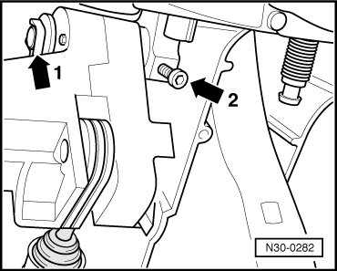

    – Отжать стопорное кольцо -стрелка 1- педали сцепления с опорного пальца с помощью отвертки.
    – Выкрутить болт -стрелка 2-.
    – Отжимать опорный палец педалей сцепления и тормоза вправо до тех пор, пока не станет возможным снять педаль сцепления.
    – Отжать стопорное кольцо педали тормоза с опорного пальца с помощью отвертки.
    – Снять педаль сцепления с пружинным узлом.

    Спасибо! То, что надо
    Добавлено спустя 7 минут 9 секунд:
    Блин, у меня винт 2 на последней картинке сломан мной же придется высверливать
