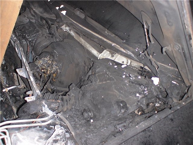

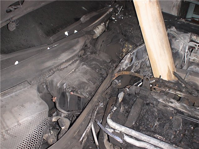

    Даже не знаю-с чего и начать...Завтра утром договорился со знакомым - подъедет посмотреть на травмы,может и отбуксируем на ремонт...А фотки - всякие там мелочевки- что да как соединять,подсоединять..Как выглядят соединения патрубков, шлангов, где и какие узлы должны быть и что и откуда к ним присоединяется...Хочу собрать как можно более полную базу фоток отсека- думаю, пригодится при ремонте и поиске всех мелких запчастей и пластмасок...Потому что все лежит расплавленное,ничего не понять(

    Цитата Сообщение от *Андрей*
    насколько у меня мой пас сейчас отличается от того, что на фото))
    выложи фото своего подкапотного

    Вот(
    фотал в гараже в темноте, так что качество не ахти.

    Дорого будет, очень дорого, имхо
    +1 (чес говоря я думал картина лучше...)

    Учтите что структура металла от температур меняется, но это смотря как огрело...

    Жесть , сочуйствую......мне кажется восстанавливать не рентабельно.....слишком большие повреждения - наверняка двигатель "отпустило"

    Отбуксировали сегодня паса к ребятам, те глянули....Первые выводы- в хлам....Я сказал, что сдаваться не собираюсь - подразберут, прикинут по запчастям....Двигло уже вроде нашли в сборе с навесным...Чуть прояснится - отпишусь, если кому интересно. Кину еще на форум сообщение - нужны бампер, фары и т.п., может тут с Украины у нас есть такие же, как и я, но с целыми частями этими..

    судя по фото, не так уж все и страшно... двиг скорее всего будет живой, т.к. дюраль не поплыла... правда придется поменять передние сальник коленвала и распредвала, ремешок ГРМ и померять компрессию... кузовной металл после пожара как правило потом сильно ржавеет, как ты его не крась... ну а в остальном считаю все терпимо: проводка моторного отсека, блок АБС, бачки, шланги, навесное двигателя... ИМХО
    а как себя чувствует ЭБУ мотора?

    Эмм...Не знаю даже -где он находится, если честно...Когда пожарники тушили-на машине работала сигнализация...При повороте ключа зажигания высветились на табло лампочки,как и при нормальной работе...Может это говорит о том что мозги и нормальные остались...

    думаю ЭБУ чувствует себя так, как он показан на фото...т.е. никак. нет его больше

    ИМХО на разбор его... Считай всю морду нужно менять ЦЕЛИКОМ!
