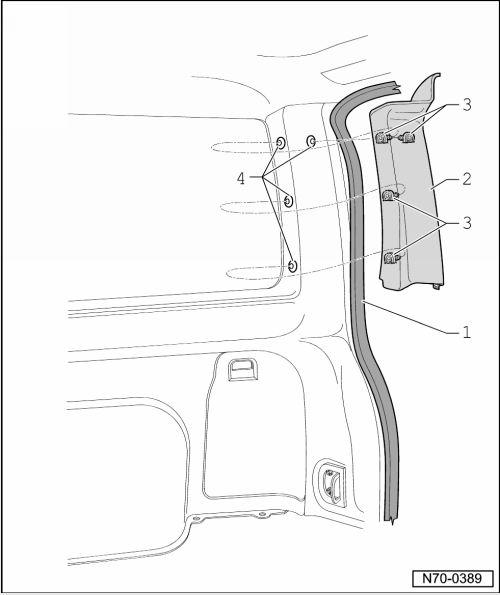

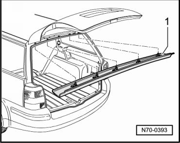

					для более удобного доступа придется открутить боковые обшивки багажного отделения-чтобы удобнее снять отделки задних стоек-и накладку,обрамляющую край облицовки потолка в районе задней двери.сняв отделку по периметру,потолок можно будет приопустить настолько,что пролезут инструмент и руки+будет запас свободного пространства для манипуляций.
сейчас лучше делать все в теплом помещении-пластик обшивки будет более мягким и податливым.
хотя некоторые предпочитают снять лишь поперечную накладку и,изловчившись,крутить эту дурацкую гайку.

накладка задней стойки
верхняя поперечная накладка

					Если тебе небходимо только поменять корпус антенны, то необходимо снять только верхнюю поперечину (крепится к потолку с помощью клипс, аккуратно тянуть вниз, начиная с середины), отсоединить плафон освещения и отогнув потолок отсоединить разъемы самой антенны. Далее ключом открутить гайку на 22(?), контролируя процесс через вырез для плафона. Если антенна нештатная, то у неё может не быть разъёмов у корпуса, а провода заделаны внутрь, то тогда предстоят масштабные арматурные работы по демонтажу всей обшивки с левой стороны.
