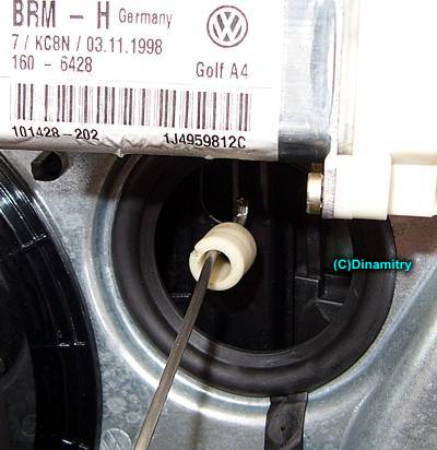

    Вобщем, хлопнули мне задней дверью так, что выскочила такая двойная шпилька (одна вставляется в другую), которая крепит заднее стекло.
    В отверстие в нижней части двери пытался ее вставить, все руки изрезал, ни в какую.
    Есть какие хитрости или специнструмент? Заранее спасибо!

    поиском пройдись, не так давно читал о похожем случае (есть темы)...помнится кто-то ловчился круглогубцами или пинцетом...
    запасись терпением...для данной процедуры - это главное
    Зачем руками-то... Одень ее на головку-торкс подходящий по размеру (см. фото). Перекоси немного стекло, чтоб большая шпилька не выскочила. Наживи маленькую шпильку внутрь большой и легкими постукиваниями вбивай. Главное не переусерствовать.

    Цитата Сообщение от TheTERMINATOR
    И все-таки, интересно, а как на конвеере их ставят?
    Вдевают втулки в стекло и защелкивают стекло в пластмассовом держателе. Как вдевают втулки в стекло вопрос открытый, но можно это сделать простыми пасатижами.

    Срасибо за советы. Попробую и правда головкой торкса. Не получится-дилеру сдамся со снятой обшивкой двери
    Откуда знаешь?

    А оно защелкнется? Идеальный вариант
    Откуда знаешь?
    На этом форуме прочитал. Где конкретно уже не помню.
    Сам проделывал такое при разборке задних дверей многократно.
    Хм, а пластиковый кронштейн был в верхней или нижней позиции? Не сломать бы его при вставке...
    Кронштейн был напротив отверстия в панели для снятия втулок которые держат стекло. То есть, в каком положении стеклоподъёмника стекло снималось, в таком же и устанавливается. Надо стекло опустить аккуратно на кронштейн, а затем слегка по нему сверху ладошкой хлопнуть.
    Хм, надо будет попробовать.
