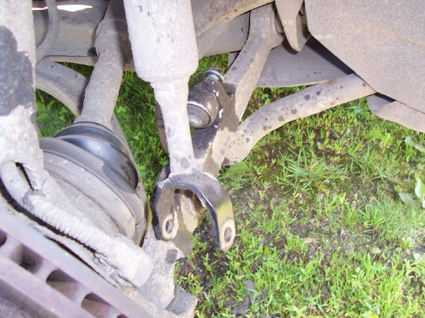

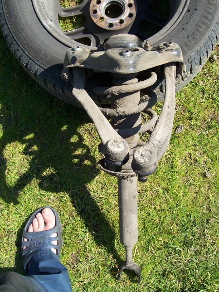

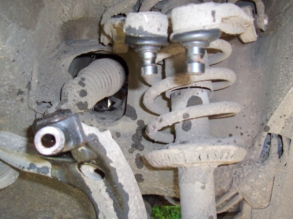

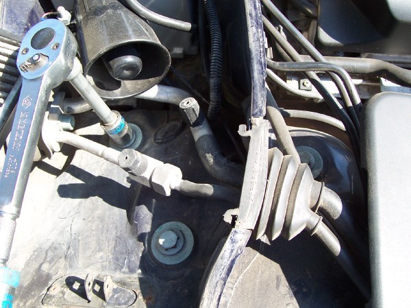

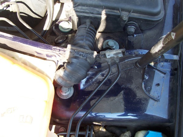

    BlackAngel
    Поднять машину,снять колесо,ослабить три болта,ключ помоему н 18 мм.
    Далее освобождаешь два верхних рычага
    И нижнее креплене амортизатора
    Одной рукой держишь амортизатор,другой откручиваешь три верхних болта и вынимаешь амортизатор на улицу
    Откручиваешь верхнюю чашку с рычагами (две гайки) стягиваешь пружину и откручиваешьшток амортизатора при помощи шестигранника и головки на 18 мм.Стяжки нужны мощные чтобы не дай Бог...Удачи.
    Skoda octavia 2.0TDI 6DSG
    Получено: 8,436
    lifter
    Дополню видео-ряд
    [pic]752[/pic]
