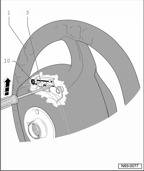

    Цитата Сообщение от Марков Дмитрий
    Не знаю как разбирается трёх спицевый руль, через поиск разбор не нашёл
    Сними модуль подушки безопасности, а там все увидишь, ни чего сложного нет.
    – Отсоединить клеммы АКБ
    – Разблокировать механизм регулировки положения рулевой колонки.
    – Повернуть рулевое колесо таким образом, чтобы его спицы заняли вертикальное положение. Полностью вытянуть рулевую колонку и привести в нижнее положение.
    – Заблокировать регулировку рулевой колонки.
    – Вставить отвертку длиной около 175 мм с тыльной стороны в отверстие в основании рулевого колеса (отвертка войдет приблизительно на 45 мм).
    – Приложить усилие к ручке отвертки в направлении, показанном стрелкой. При этом скоба отжимается назад и защелка модуля подушки безопасности разблокируется.
    – Повернуть рулевое колесо обратно на 180° и разблокировать второй фиксирующий крюк на противоположной стороне.
    – Установить рулевое колесо в среднее положение (колеса стоят прямо).
    – Снять штекерный разъем с модуля подушки безопасности.

    Вот по поводу отвёртки можно поспорить.
    Сам проверил эти рисунки. Вывод-
    Лучше всего пружину отгибать угловым шестигранником на 6 или 8 мм, его стороны стандартны 4 на 10 см. Сторона 4 (35 мм минимум) см запускается в руль.
    Пружина может стоять не напротив отверстия, а ближе к наружной стороне. То есть найти прямую часть пружины надо в стороне и давить-двигать её к центру руля.

    tecro - отвёртка не определяет глубину. Ощутите разницу
