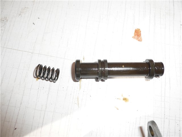

    Хочу поделиться своей победой ,в борьбе с двухлетней проблемой в моём авто, ошибкой 16395 400B P0011 Ряд 1: сдвиг фаз газораспределения в позднюю сторону Не достигнуто номинальное значение
    Это время по устранению было сделано:
    -замер давления масла
    -вскрыкие клапанной крышки подсчет звеньев на цепи
    -проверка всех меток
    -по ВАГу проверка перестаеовки фаз группа 94 -система не исправна
    Приговор замена ГНЦ на новый,честно морально уже готовился к покупке нового ГНЦ!
    На днях один товарищ отдал мне сломаный ГНЦ с АУДИ 2,4.На вскрытие и эксперименты!
    Александр (hih) любезно предоставил для сравнения свой ГНЦ,который у него лежит и ждет своего часа в гараже,немного Б\У ,но в отличном состоянии!
    Путем визульного сравнения моего образца с его ,я понял что они одинаковые!
    Разобрав из любопытства подопытный ГНЦ,видим:
    Электромагнитный клапан N205
    Так называемый "золотник" плунжер с возвратной пружинкой
    И сам ГНЦ,то место где всё это установлено
    Поняв как это всё дело работает- разобрал свой ,но только на машине,без демонтажа!
    Плунжер должен ходить туда сюда хорошо и без зацепов,в моё варианте я его еле вытащил из своего места,он залип в положении ВКЛ..Кокса и непонятной грязи было достаточно,откуда она там мне было всё равно
    Почистил,вытащил пружину,визульный осмотр-контроль!
    Сборка всего своего на место.
    Сегодня целый день ДжиКИЧАНА нет,радости нет предела,потушил я его!
    В группе 94 при тесте пишит ,система в норме-исправна!
