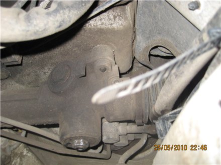

    Всем привет!Ром,как и обещал фото,стрелочкой пометить не могу,программа была,сейчас не работает,но ты и так догадаешься где что находится:
    и вот тот самый заветный болтик,за качество приношу извинения,фотографировал не глядя

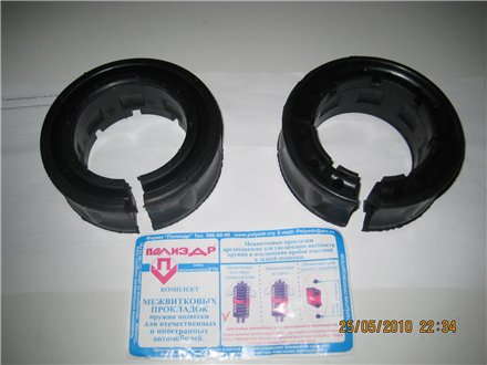

    Еще сегодня приобрел проставочные кольца в уставшие пружины,пока не купил новые

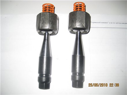

    и самое главное это рулевые тяги,надеюсь после замены уйду от стук-стук в руль.
    Завтра пойдем лечить машину.

    Ром,чем тяги откручивал,каким ключом?Сегодня не подобрали ни один,завтра пойдем на завод вытачивать.Хомуты какие ставил?Думаю ставить себе одноразовые,пластмассовые.
    Ключ на 38 нужен.Брал (у друзей) огромный разводной до 46-го который
    По мануалу: тяги (резьба их) должны быть смазаны герметиком или спец.средством(что бы не произошло самооткручивания)!

    Олег честно не понял ,номер чего?детали или ключа?
    Спец ключ нужен для снятия тяги,вот такой V.A.G 1923 (ASE 40661200000)
    На рисунке 7 он есть http://www.autoprospect.ru/volkswage...aya-tyaga.html

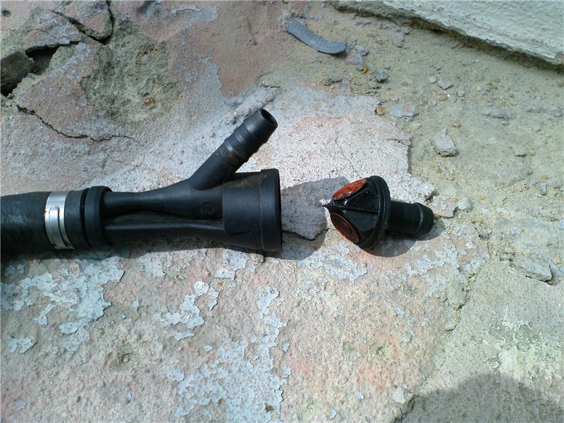

    hih, Вот мой эжекционный насос
    Хотел поаккуратней,пока его снимал он и разволился,но по заводскому шву!Насос ровесник машине - родной!
    Отросток третий забит напроч!Заказал новый насос!Этот пока склеил и езжу
    А на что он влияет и где он установлен?

    Проставки в пружины поставил,стало лучше,клиренс увеличился.
    Cистема впуска воздуха
    Cистема улавл. паров топлива
    Вакуумная система
    Блок дроссельной заслонки
    Эжекционный насос
    F 3B-W-294 001>>* 1,6 л 4-цилиндр.:
    AHL,ARM,APV,
    ANA
    №47
    https://passatworld.ru/showthread.ph...д-i)-фото
    Я так понял что тормоз должен стать по активней,более острей!
