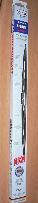

    Привет всем вопрос вот какой: - Кто такие дворники на лето эксплуатирует(фирма, орие.-й ценник,место покупки)?
    Мне вот такие дали на тест-драйв:
    у меня безкаркасные.
    Вот что интересует
    У меня сейчас тоже безкаркасные.
