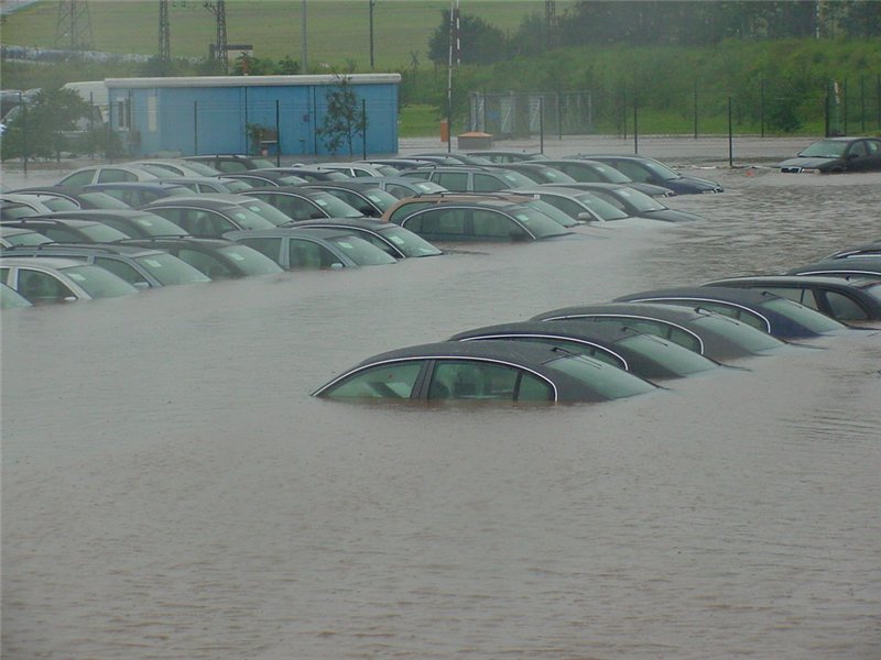

    Фотки на ночь
    Салон продаж в Америке VW и Шкода!

    Romio-net, клевые фотки, а мы потом берем такие вот аппараты и ездим как бутто на новых без пробега
