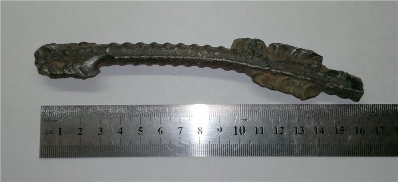

    Вот сегодня словил на ул.Спивака
    вот тут торчал кончик 5 мм
    а вот это мне отдали на шиномонтаже
    Завтра поеду и посмотрю где я там проезжал,может там залежи металлолома.

    Romio-net, слов нет ! Это уже оочень круто.
    Ром, у нас так дороги решили делать....
    нет машин нет проблем

    И как балон после такого ?
    Вчера еще вечером баллон вылечил,кордовая армированный латка стоит на месте дыры.Сегодня уже прошел обкат - всё прекрасно. Кусок арматуры вожу с собой показываю друзьям всё в шоке))))
