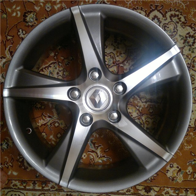

    Мужики всем приветик,вот решил как всегда поделит своим приобретением на "реношку" свою.
    Был волью случая в столице нашей страны прикупил себе диски на лето ,Как поставлю на авто сфотаю покажу

    Romio-net, эротишные стринги))
