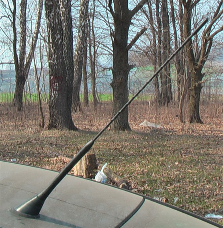

    Вот она - Jp Group 035290001 Шток антенны 131,06р.

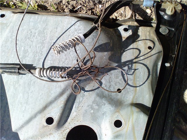

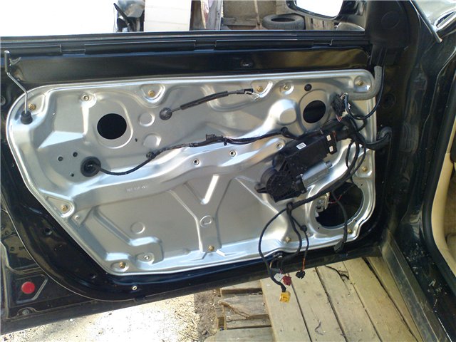

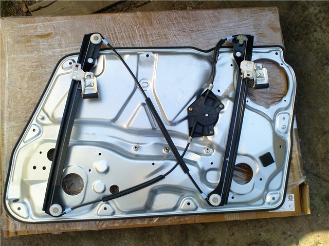

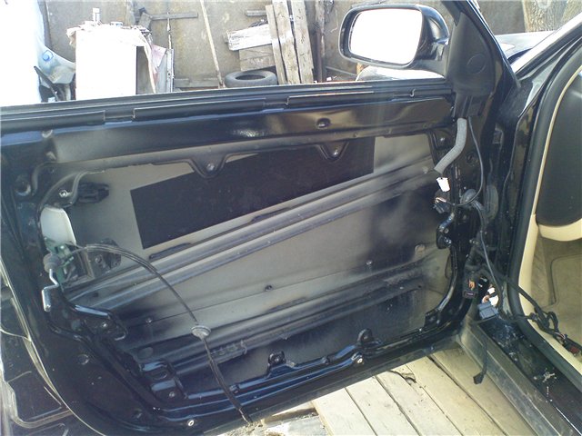

    Пришли солнечные дни,и я решил начать ремонт своего Аутомобиля
    Жребий пал на передний левый (водительский) стеклоподъемник ,
    купленный мной заменитель Jp Group 837441005 1 625,65р.
    Заменитель скажу я вам достойный ,все дырочки ,отверстия,резьбы и их координАция отлична
    Не буду сто раз рассказывать рассказанное ,как заменить его,про это весь форум расписан! 1 час ни спеша на улицы,крассссота
    Причина поломки - разорванный(сгнивший) тросик.
    Вот демонтирован щит
    Тут уже стоит новый
    Так что теперь закончились мои мучения,а то езжу и плюнуть не могу! А в пассажирское не удобно
