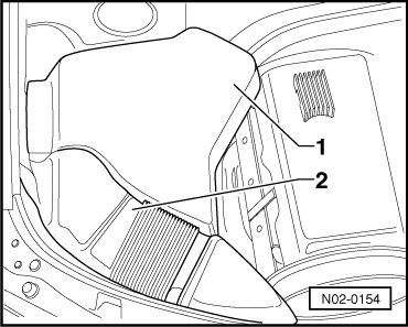

    – Снять крышку -1- (при ее наличии) вверх.
    прим. В некоторых автомобилях крышка -1- прикручена. – Снять рукав воздухозаборника -2-.

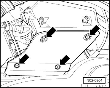

    – Выкрутить винты с крестовыми шлицами -стрелки- снять теплозащитный щиток.
    прим. Теплозащитный щиток имеется не во всех автомобилях.

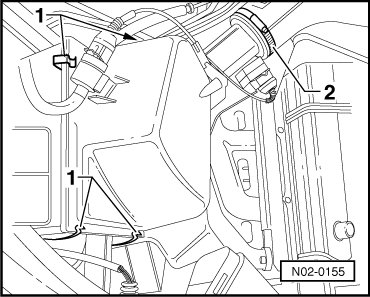

    – Открыть зажимы -1-.
    – Ослабить хомут -2- и отсоединить рукав воздухозаборника.

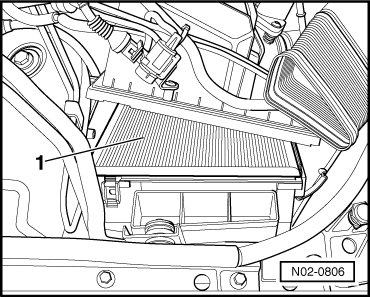

    – Извлечь старый элемент воздушного фильтра -1-.

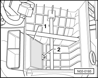

    – Проверить наличие сетки для защиты от снега
    прим. В зависимости от комплектации в нижней части корпуса фильтра в области воздухозаборного канала установлена сетка -1-. Данная сетка предназначена для того, чтобы зимой не пропускать снег и осколки льда из-за которых мог бы забиться фильтрующий элемент.
    Если после снятия элемента фильтра видна сетка -1-, выполнить следующее:
    – Выкрутить крепежный винт -2-.
    – Извлечь сетку -1- вверх из направляющих.
    – Выбить сетку и продуть ее сжатым воздухом.
    – Ввести сетку обратно, надавить вниз и прикрутить крепежным винтом.
