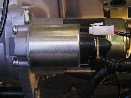

Lexa914
Втягивающее посмотри. Контакт на нём, окислился или нет.
Стартер всё равно снимать придется.

Lexa914
Втягивающее реле находится на стартере.
Вот такая приблуда.
