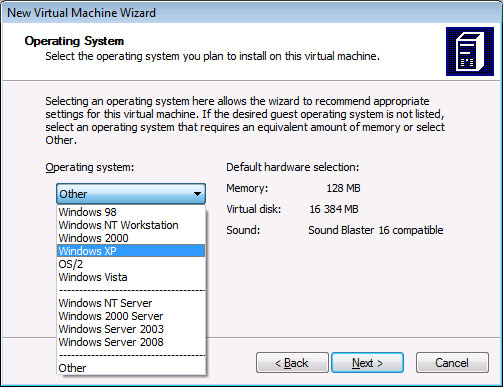

    2) запускаем. выскочит окно визарда, соглашаемся.
    выбираем какую именно систему будем виртуализировать, нас интересует ХР.

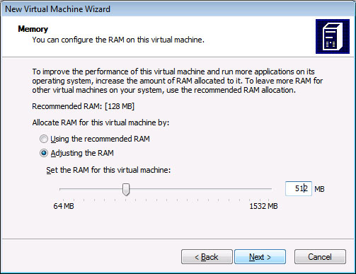

    3) выбираем объем памяти, 512 хватит для работы системы (если вы еще играться собрались то думайте сами, впрочем владельцы 4 гиг на борту, могут
    позволить 3/1, или даже 2/2, для ускорения виртуальной системы).

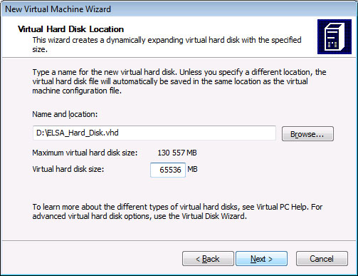

    4) создаем новый диск
    выбираем куда его класть, и выбираем объем:
    как понять сколько дать системе?
    объем должен быть задан в мегабайтах, при учтите что 1 гигабайт = 1024 мегабайт (я надеюсь ни у кого уже не осталось хардов по 40 мегабайт? 8))
    смотрим на диск
    мой свободный объем на доп. диске составил 24 гигабайт = т.е. 24576 мегабайт, дабы система не разхгуливалась, я установлю динамический диск, с
    ограничением в максимум 20 гигабайт = т.е. 20480 мегабайт
    забегая вперед сразу скажу, что:
    windows xp + adobe reader заняли + elsa 3.52 + vw/audi data заняли = почти 15 Гигабайт, поэтому планируйте заранее место на диске.

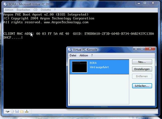

    5) засовываем диск с ХР в привод и понеслась.
    процесс установки винды, описывать не буду, сами догадаетесь как ее ставить :)
    ну собственно со второй системой и все, на последок подсказка:
    чтобы перейти (освободить указатель мыши) от системы к системе - надо нажать правый Alt (можете изменить на другую клавишу (virtual PC console ---> File
    ---> Options))
