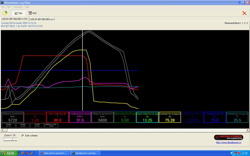

    Найди отличия
    Подсказка-первая картинка-твой замер, вторая с аналогичной проблемой с недогревом по термостату, но с исправным ДМРВ (расход-желтый цвет на графике). У тебя расход маловато кажет, правда, ты немного не докрутил до 6000, но все равно, имхо расходомер занижает

    ДМРВ- первично, термостат-вторично, т.к. практика показывает (см вторую каритнку), что и при 70С ДМРВ "дует" за 100 г/с
