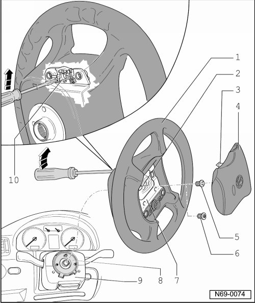

    У меня вот такой детский вопросик, работаю в германии автослесарём и такой мелачи не знаю. На моей машине хочу снять руль чтобы обтянуть по новой кожей, как снимается подушка безопасности с руля?
    Данные машины Passat 2003, мултируль.
    Всем заранее спасибки.
    как гласит эльза
    – Отсоединить клеммы АКБ
    – Разблокировать механизм регулировки положения рулевой колонки.
    – Повернуть рулевое колесо таким образом, чтобы его спицы заняли вертикальное положение. Полностью вытянуть рулевую колонку и привести в нижнее положение.
    – Заблокировать регулировку рулевой колонки.
    – Вставить отвертку длиной около 175 мм с тыльной стороны в отверстие в основании рулевого колеса (отвертка войдет приблизительно на 45 мм).
    – Приложить усилие к ручке отвертки в направлении, показанном стрелкой. При этом скоба - → Поз.- отжимается назад и защелка - → Поз.- модуля подушки безопасности разблокируется.
    – Повернуть рулевое колесо обратно на 180° и разблокировать вторую защелку на противоположной стороне.
    – Установить рулевое колесо в среднее положение (колеса стоят прямо).
    ВНИМАНИЕ!
    Разряды электростатического напряжения могут привести к непроизвольному срабатыванию подушек безопасности. Поэтому механик перед отсоединением запального провода и "массы" должен снять с себя электростатический заряд. Для этого можно коснуться, например, неокрашенной металлической части замка двери.
    – Снять штекерный разъем с модуля подушки безопасности.

    Спасибо большое, падобный руль с таким креплением снимал не раз, но тока не на Passate.
    Пойду позавтракую и за работу.
    tecro
    Не подскажешь где можно найти такие красивые рисунки.
    в Elsa
    получилось снять?
    01.11.2008
    1,010
    Снять получилось, тока ключа нет штоб сам руль снять. Завтра на работе снему, а сёдня и так покатаюсь.
