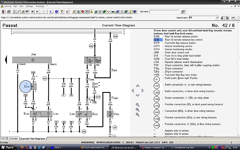

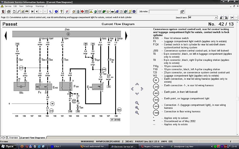

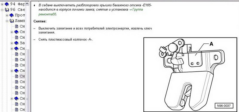

    Вот что нашел в ELSA:
    [code]
    01141
    Luggage compartment unlocking switch -E165-
    Implausible signal
    Faulty wiring or connectors – Check wiring and connectors using wiring diagram
    Luggage compartment unlocking switch -E165- is inoperative – Replace luggage compartment unlocking switch -E165-
    [/code]
    Схемы работы заднего замка:
    Осталось определиться: что же все таки E165? Не ручка ли открытия багажника изнутри?
    http://s-u.su/s/8gjruots.png
    В эльзе есть где он находится

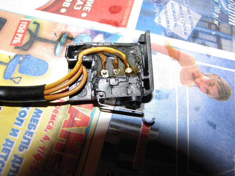

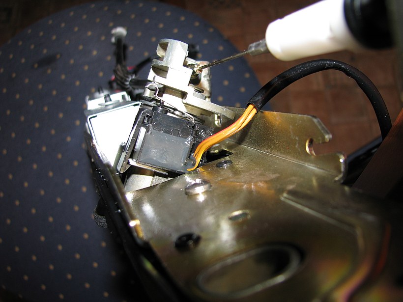

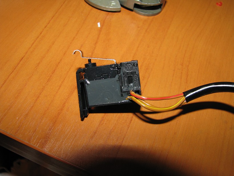

    Отчет о ремонте, может кому пригодится. Слабонервных прошу не смотреть.
    Для того, чтобы добраться к концевику Е165 нужно снять обшивку багажника изнутри, она держится на металлических защелках и один болт. Когда все защелки сняты, нужно скинуть тросик с ручного рычага открытия багажника.
    Дальше открутить 4 гайки, крепящие пластину с замком, электроприводом ЦЗ и лампами освещения номерного знака.
    Е165 крепится рядом с замком.

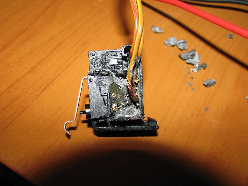

    Корпус замка нужно снять, путем снятия стопорной шайбы и 2-х железяк. Труда не составляет. И вот он, герой дня.
    При прозвонке оказалось, что сопротивление в замкнутом состоянии 400 Ом. Вскрываем: Внутри на общем выводе, что-то похожее на сопротивление, сгоревшее.
    Так как под рукой ничего подобного не оказалось, пытаемся восстановить. Залил клеем, надеюсь влага не доставит неприятностей.

    и как работает на вскрытом и восстановленом Е165?
    2002 РASSАТ B5+ 1,8Т серебро, АWM, ручка
    был В3 ААМ 92 года, кк №00785
    Модератор Аватар для AWAS
    26.01.2008
    Россия, Ухта
    6,346
    Получено: 359
    Отправлено: 625
    jurajann
    Поставил, проверил, ошибок нет. Время покажет, насколько надежно получилось. И, кстати, побочный эффект неисправности микрика: постоянно работает привод открытия замка и сажает аккумулятор!!!

    Имхо, диод там стоял...
