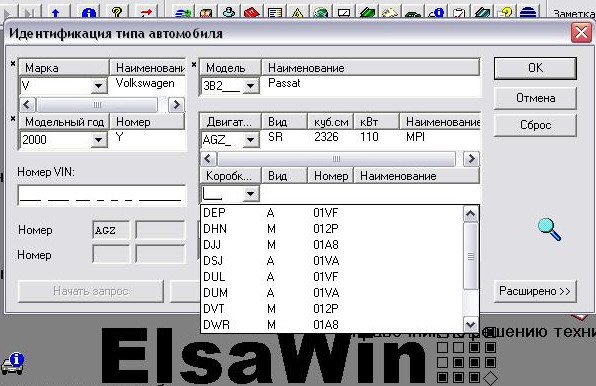

    Имею VIN WVWZZZ3BZYP497680. При вводе вина в ЕТКА выдает красным цветом коробку DEP. Когда подставляю этот вин в расшифровщик PR кодов, он мне выдает ТИП КПП DUL. Подскажите пожалуйста что у меня за коробка передач. Просто хочу заказать клапан соленоид, но вот не уверен в типе коробки и будет ли иметь место тип коробки (DEP или DUL) при выборе клапана?

    Так они все 01V

    Вот из ELSA что у меня есть.

    Тип коробки DUL или DEP не имеет значения при выборе клапана-соленоида, только 01VF. Я правильно понял?
    что бы быть уверенным, лучше спроси у vladd, он вроде ремонтом коробок занимается.
