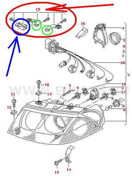

    У меня проблема следующего характера:
    правая передняя фара не имеет нижнего крепления вследствии чего болтается и опять таки вследствии - галогеновая лампа ближнего света то включается то выключается (у меня америкос - гореть должна постоянно).
    Фару брал б/у и мне потом матсер указал на отсутсвие крепления снизу - я даже не увидел место "слома" - как будто его (крепления) там и не было вовсе; и сказал что и так будет держаться.
    Держаться то она держалась но игры со включением и выключением - достали - приходиться открывать капот и надавливать на резиновую заглушку лампы - ОП и загорелась - поехали дальше.
    Вопросы:
    1. можно ли снять фару не снимая бампер?
    2. отдельные крепления на вот этом рисунке:
    ЭТО ВООБЩЕ ЧТО ТАКОЕ???
    ведь крепления фары это единое целое с корпусом фары! как я в своей ситуации присабачу нижнее крепление фары - приклею чтоли?
    я их взял после неприятного случая - б/у-оригинал даже в лучшем состоянии чем мои родные были (новей гораздо) но правая видать потеряла крепление нижнее - а может там и вовсе небыло его: там ведь ещё какая то "прижимная пружина" должна быть.
    Чего делать? новую фару??? эта тряска и мигание света - задолбали на!!!
    Нет.
    это верхние крепления. Снизу только "подпорка" (поз.14). На корпусе фары креплений нет.
    Моргание, боюсь, с крепежом не связано... Сними резинку и посмотри внутрь на предмет плохих контактов непосредственно на лампе.
    нет.
    это ремкоплект (креплений) для фары.

    Цитата Сообщение от teas
    Smirnofff
    enot
    парни а себе снимал, но нужно неного помучится, по крайней мере меньше чем снимать бампер
    подскажи как именно - и поподробнее плиз.
    а про крепления я так всё равно и не понял блин!
    Понятно что это ремкоплект (креплений) для фары!!!!
    вот вы говорите что нет снизу ничего кроме "подпорки" (поз.14).
    КСТАТИ: а можно эту распорку впиндюрить не снимая фары???
    а синей стрелкой тогда что??? - нижнее крепление.
    на левой фаре у себя я такое крепление вижу, а на правой - нет!!!
    может для левой надо а для правой нет - БРЕД какой то!!!
    и опять же КАК ЭТИ КРЕПЛЕНИЯ зелёным обвёл места соединения с фарой я присабачу к своей фаре? (ведь говорил же что эти крепления единое целое с корпусом фары)
    спасибо за ответы мужики

    Синяя стрелка - рем.комплект крепления, которое за решеткой.

    Вот и нижние крепления фар (вернее присутствие на Левой и отсутствие на Правой) о чём я и толкую выше.
    а вы говорите их нет.
    согласитесь не очень то похоже на позицию 14 (распорка)
    а вчера был у электрика и подтвердились мои опасения: умирает колодка лампы, её замена - это замена позиции 20 на схеме с разбором фары - ГЕМОРОЙ
    поеду к знакомому на разборку
