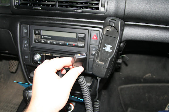

    Уважаемые сооклубники (блин, слово такое! прям как собутыльники)
    Решил посоветоваться с вами, может кто предложит дельный вариант.
    Что есть:
    1.Штатная Бета 5
    2.Управление аудио системой на руле
    3. Две колонки (передние)
    4. Пионер DEH p5630mp (БТ нет)
    5. КУЛМАН для сиеменса, у меня нокиа.
    Что надо:
    1. ГС (либо через трубку КУЛМАН либо через БТ) Есть ли что подобное в роде трубки для нокиа?
    2. Задние колонки (ниже фотки)
    3. С одной стороны и Пионер смотрицца красиво к подсветке самого авто, но при помощи него нельзя сделать ГС и управление с руля.
    Либо брать Гамму? либо вообще менять 1дин на 2 и ставить что то более весомое?
    Паррот либо что - то вроде этого? Хкарлинк или что-то подобное? ФМ трансмиттер? что будет получше?
    4. с другой стороны штатная магнитола не привлекает внимание для плохих деятелей
    Вообщем, жду ваших предложений!

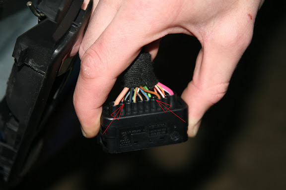

    Разобрал я заднюю дверь и снял бардачок, сделал фотки. Смотрите, советуйте.
    З.Ы. Насчет задних колонок- неужели придётся вести проводку с самого начала, либо ети два пустых выхода на фишке (та что на фото) недаром?
    задняя дверь
    фишка
    кулман
    кулман2

    Имхо - нокиевская ГС, БТ+шнурок. Универсально.

    Чего именно не понятно? Ставь родную ГС от нокии, 15-й каркит. Плюс, стакан под конкретный телефон или универсальный.
    25.10.2008
    Эстония
    TheTerminator. усё... разобрался. буду ждать пока и микрофон и сам блок будут без проводов
    А что насчёт колонок задних, никто не поможет?

    А что подсказать? У тебя бета... Она рассчитана на фронтальную акустику... 2 колонки..
    25.10.2008
    Эстония
    Ну ведь её не проблема поменять на Гамму. мне бы узнать откуда тянуть проводку

    Вот и у меня вопрос по поводу зад. динамиков.
    Тянуть провода от головы - это понятно.
    На кроссовер? Оттуда верха на верха, миды на миды, а низы? Оставлять не подключенными или тоже на миды кидать?
    НА родных динамиках (достались почти бесплатно) есть фишки, но к фишкам, если я не ошибаюсь подходят 3 провода.
    У меня от кросса 2 выходит (+ и -). Откуда 3-ий взять?

    на родных динамиках ЧЕТЫРЕ клеммы. Запараллелены попарно. Т.е. фактически два контакта
    А кроссы у тебя случайно не для трёхполоски? Если так - они тебе бесполезны
