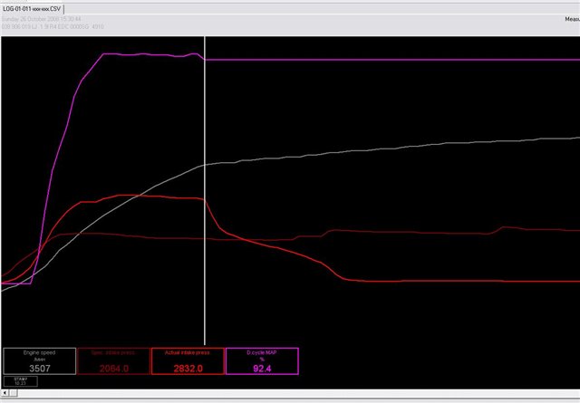

    Вообщем продолжение банкета:
    - поменял ДМРВ - ноль эмоций
    - поменял клапан N75 управления турбиной, то же ноль эмоций.
    Что еще может быть???
    Турбина не шумит, тихонько пашет, неужели придеться в нее лезть???
    Прикладываю логи передува по 3-й и 11-й группам.

    Неужели ни у кого нет мыслей?
    Может гуру помогут по логу то?
    От смены датчика и клапа было замечено падение давления передува примерно на 150 единиц. Но все равно не до нормы.

    собственно тоже интересует тема... AVF 04 г.
    может кто скажет по логу, на что больше похоже...75 или геометрия ?
    гадание по фотографии в силе
    (ещё...проскакивает ошибка по регулятору давления наддува (достигнут верхний предел)).

    Почти 3 Бара наддува - рекорд! Но не шути с этим! Сделай так запусти двигатель, прогрей его зайди через базовые установки в 11 канал - обороты дизеля сами поднимутся где-то до 2000 об/мин, в это время с определенной переодичностью будет подаваться сигнал на 75 клапан, естественно геометрия также должна срабатывать. Опредилить это надо визуально по ходу штока, так и по росту давления в той же 11 группе.
    человек пятый месяц так ездит...не замечал говорит пуляля как надо...
    попробуем, сэнк
    (а вобще..вроде как дизельная турба должна сваливаться на 2500... а тут порой доходит до 2920 и ничО )

    Вообщем испытания провел, все прекрасно, давление за нужным следует практически идеально. Так что 2:0 в мою пользу по войне с турбинами. Делайте выводы.
    Для чистоты прикладываю сегодняшний лог испытаний (3-я, газ в пол).
