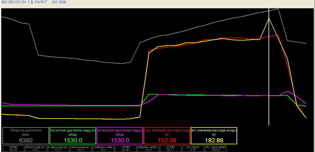

    Бывает при разгоне в пол на 6300-6400обм фактический расход резко подрыгивает до 180гр, а расчетный около 150.Притом прыгает резко.
    На всех остальных оборотах такого нет, в чем дело?

    По теме: Может у тебя ДМРВ "весёлый" стоит.

    Речь об этом пике...откуда он взялся?

    Такое бывает 1 из 20 раз где-то.Я долго летал и пытался заснять это чудо, вот удалось.И этот скачек именно на почти максимальных оборотах(дальше красной зоны типтроник не дает крутить).

    Проводится полная комплексная диагностика - решение о состоянии ДМРВ принимается в самую последнюю очередь, когда все остальные моменты уже не вызывают вопросов .

    Крутил я мотор во всех плоскостях уже.Если надо могу рассказать о все, что я мерял и тестировал в нем.Есть только мелкая дырочка у турбины, которая после дмрв, а так все ок.

    Начни с опрессовки и устранения

    Да нормально всё у тебя. Практически идеальная картинка
    Да и крутить выше 6500 ты не всегда будешь.
    Физика этого выброса мне не ясна.

    Она серьезно небольшая, вот надо только найти её
    Но дырочка все равно после ДМРВ.

    Это да, скачет после 6200 бывает, до 6000 не разу не видел.
    Я тоже понять не могу. Притом скачек на мгновение буквально и бывает редко.

    Резонансные явления во впускном тракте слабо изучены. Такие исследования могут и разорить. Успокойся

    Т.е это нормальное явление?
