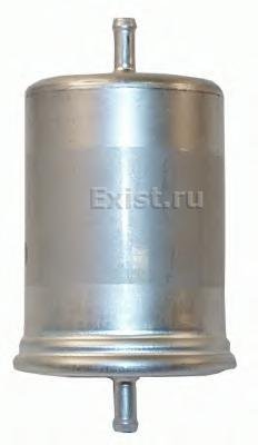

Господа, известно, что для бензинового двигателя рекомендуется фильтр топливный - 1H0 201 511A.
Что вы можете сказать по поводу применения таких фильтров?
1H0 201 511
251 201 511А
Внешне они ни чем не отличаются.
Можно ли их использовать?
VW Passat B5 1,8T AEB AT DDT GRA USA
| Получено: 238 Отправлено: 60 |
1H0 201 511 можно, а вот 251 201 511А вроде совсем другой?Сообщение от Oleg_Zh
1H0 201 511
251 201 511А

Габаритные размеры и внешний вид у него такой же как и у 1H0 201 511A. Только надписи нанесены не краской, а штамповкой.Сообщение от tecro

Да нет же все сходится.Сообщение от tecro
что-то не сходится
251 201 511А - вот он какой (на потрепаный внешний вид не обращай внимание)

а что 1H0 201 511 мешает поставить?

Отсутствие буквы "А".Сообщение от tecro
а что 1H0 201 511 мешает поставить?Дак когда лежит без дела, то чего добру пропадать.Сообщение от M@XIM
quot;]Ниужели такая проблема найти 1H0 201 511A, или это синдром экспериментатора?
И на новый не нужно тратится.

это не повод, ставьСообщение от Oleg_Zh
Отсутствие буквы "А".![]()
| Получено: 6 Отправлено: 1 |
Благодарю за информацию.Сообщение от tecro
это не повод, ставь
Где ты это нашел?
А еще интересно в чем может заключаетс усовершенствование нового фильтра?

на экзистеСообщение от Oleg_Zh
Где ты это нашел?
имхо ни какого усовершенствования нет, просто смена модельного года и соответственно кода деталейСообщение от Oleg_Zh

Поменял фильтр.
Поставил 1H0 201 511.
Что интересно?
Старый попробовал продуть - продувается туговато.![]()
Видимо со дня рождения машины не менялся.![]()
Новый намного меньше сопротивление оказывает, дышать можно.![]()
Сделал пробежку по городу - существенных изменений не увидел вроде бы динамика чуть лучше, надо будет проехать потрассе. Но заметил, что расход увеличился.
Толи от того, что похолодало, толи от того, что система не адаптировалась под новое давление топлива...![]()

Первые три символа в коде - код модели автомобиля. Деталь может иметь один код и ставиться на разные модели.
А вот последние буквы могут иметь важное значение. Но на такаих простых деталях, как фильтры - имхо, по барабану!
